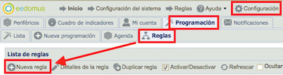

Para crear la regla, en el portal eedomus vaya a Configuración / Programación / Reglas / Nueva regla.
Una vez en la ventana de configuración de la regla, sólo tiene que seleccionar en las listas desplegables el amanecer y el comando de apertura.
